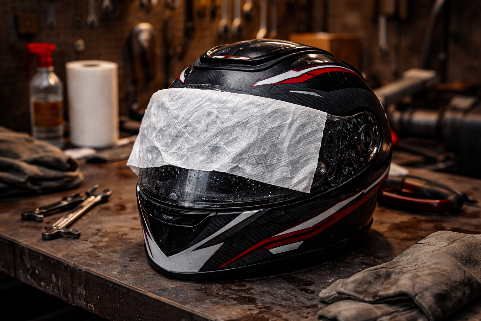

Jedyny poprawny sposób na czyszczenie wizjera kasku motocyklowego
O ile kobiety bardzo często dywagują na temat tego, jak dobrze i poprawnie umyć okna w domu, aby nie było widać smug, zacieków i mazów, to dokładnie o tym samym dyskutują motocykliści spotykając się na stacjach paliw. Dobre i poprawne wyczyszczenie wizjera diametralnie poprawia widoczność podczas jazdy i ma to ogromne znaczenie. Jednocześnie jest to element stosunkowo delikatny, więc bardzo łatwo jest go porysować. Dodatkowo nieustannie narażony jest na uderzenia owadów, kurz, kamyczki i pył. Im bardziej starannie o niego zadbamy, tym przez zdecydowanie dłuższy okres czasu będzie nam służył w niepogorszonym stanie. Przede wszystkim pamiętajcie, aby używać miękkiej mikrofibry lub miękkiego ręcznika papierowego, które muszą być absolutnie czyste. Nawet z pozoru śladowe ilości brudu, piasku czy kurzu mogą pozostawić rysy podczas czyszczenia, a tego oczywiście byśmy nie chcieli.
Największym problemem jest zazwyczaj poprawne usunięcie zaschniętych owadów. Oczywiście możecie skorzystać z dedykowanych preparatów, jednak z doświadczenia wiem, że najlepszym sposobem będzie położenie na wizjerze wilgotnego ręcznika papierowego i odczekanie kilku minut. Dzięki temu zabrudzenia zmiękną i będzie można je później łatwo usunąć bez konieczności mocnego pocierania.
Po wyczyszczeniu wizjer należy dokładnie osuszyć, a dopiero potem można przejść do końcowego czyszczenia przy użyciu preparatów lub płynu do mycia szyb. Pamiętajcie, aby w ostatnim etapie również dokładnie go osuszyć, ponieważ pozostawiona wilgoć może powodować powstawanie smug.

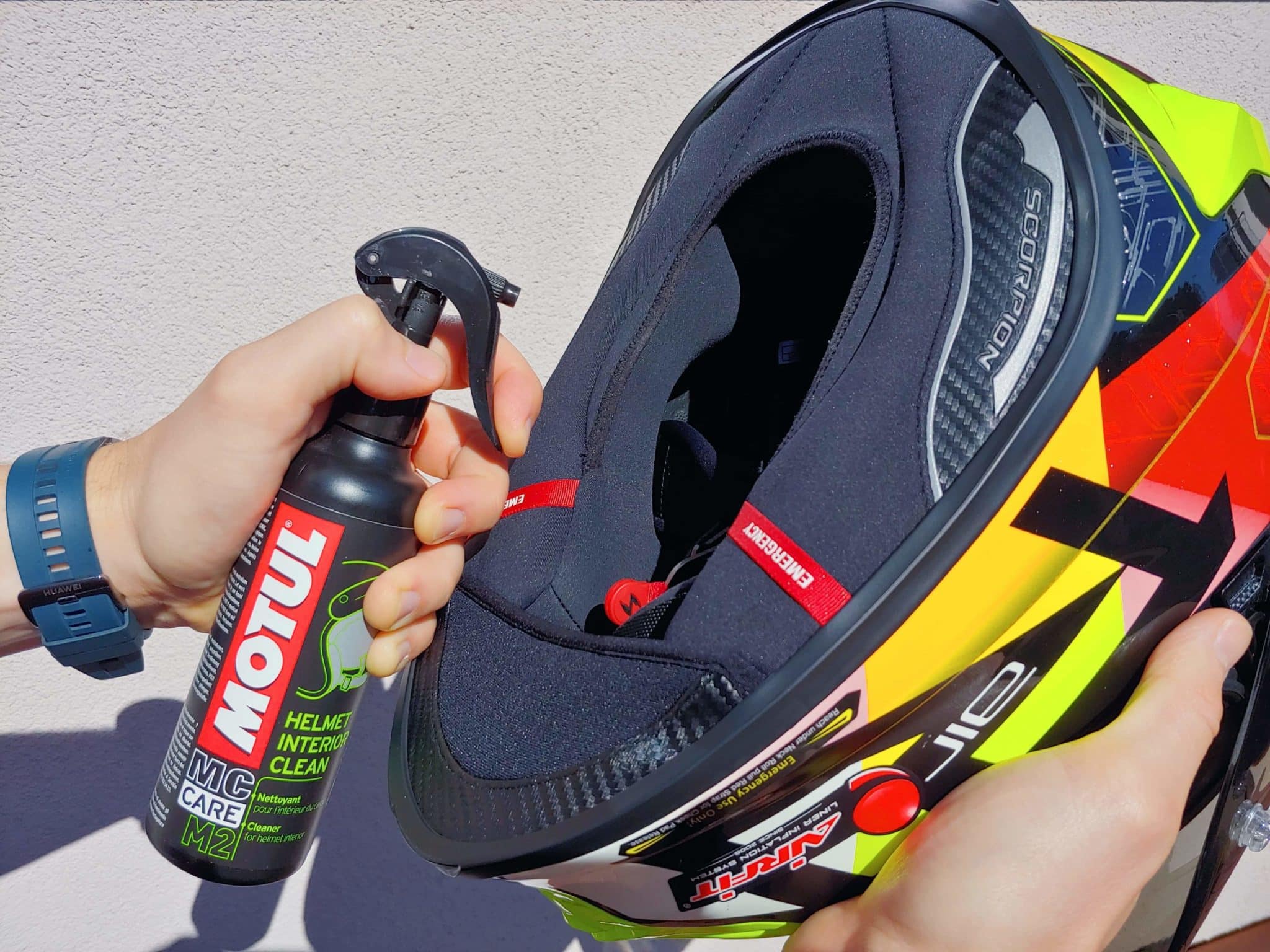

Jak prać wyściółkę kasku motocyklowego?
Ten element wzbudza największy strach wśród motocyklistów, głównie ze względu na konieczność rozebrania i późniejszego złożenia wszystkiego w jedną całość. O wyściółkę należy jednak dbać szczególnie, ponieważ to ona wchłania pot oraz zawiera w sobie resztki naskórka czy włosów. Pierwszym etapem jest wyjęcie wyściółki. Warto przy tym robić zdjęcia, aby później dokładnie wiedzieć, który element gdzie był zamontowany i w jakiej kolejności należy wszystko złożyć. Jeżeli nie posiadacie specjalnych preparatów, można ją wyprać w ciepłej wodzie z dodatkiem bardzo łagodnego mydła. Znacznie lepszym rozwiązaniem będzie jednak zakup dedykowanego środka do czyszczenia wyściółki, aby mieć pewność, że będzie ona dokładnie wyczyszczona i nie ulegnie uszkodzeniu.
Wyściółkę kasku można również prać w pralce używając delikatnego programu (niska temperatura około 30°C) i najlepiej umieszczając ją w specjalnym woreczku do prania, aby uniknąć uszkodzeń. Należy unikać silnych detergentów oraz płynów zmiękczających i stosować wyłącznie łagodne środki. Kluczowe jest również suszenie naturalne z dala od grzejników i źródeł ciepła. Ostatnim etapem może być użycie preparatu zawierającego jony srebra, który posiada właściwości antybakteryjne i pozwala utrzymać świeżość wnętrza kasku na dłużej.
